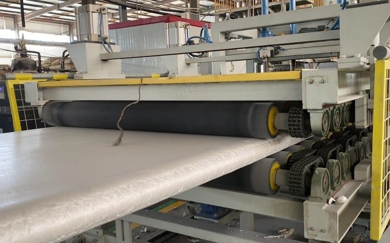

Mais - car il y a un mais - ce n'est pas une matière isotrope (= ses propriétés ne sont pas identiques suivant toutes les directions) car les panneaux sont produits par applatissement d'une pâte molle entre des rouleaux :
Production du polystyrène extrudé

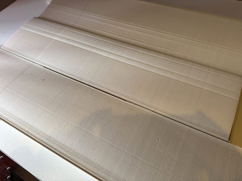

Le fil se met à faire des vagues (parfois impressionnantes) et on obtient ça :
Les stries ne sont pas voulues, la découpe devrait être lisse.
