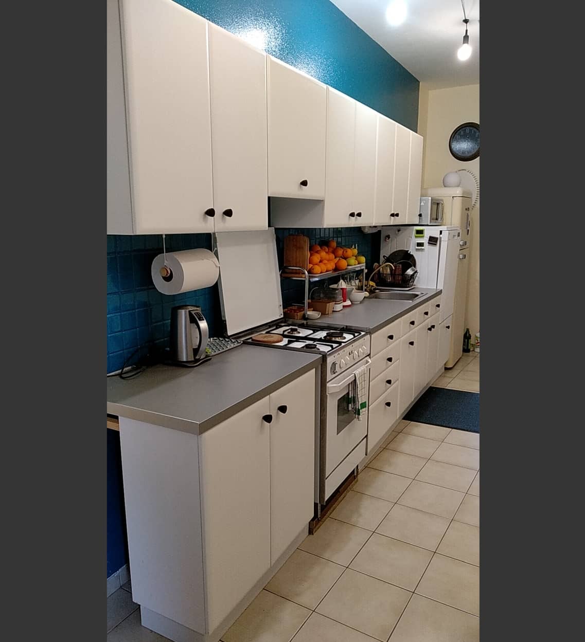

Nous avions besoin d'améliorer (enfin, "créer" serait plus proche de la vérité) la cuisine d'une maison louée. La maison ne nous appartenant pas, nous ne voulions pas dépenser trop.
Petit tour sur Leboncoin et coup de bol, un couple refaisait un appartement à 5 minutes de chez nous et vendait l'ancienne cuisine - ancienne mais qui avait très peu servi - pour un tarif défiant toute concurrence. Quelques aller-retours plus tard, tous les éléments étaient chez nous. On trouve vraiment de tout sur Leboncoin !
Il m'a bien fallu 15 jours pour reconfigurer toute la plomberie 😖 et installer le tout (avec un nouvel évier et de nouveaux plans de travail), mais quel plaisir au final :
Une cuisine aménagée d'occasion qui a de l'allure !
Et sais-tu combien ont coûté l'ensemble des caissons ? 90€ 😲 Not bad, isn't it ?
Fabriquée il y a plus de 20 ans par un cuisiniste français plutôt haut de gamme, ces meubles se sont avérés parfaits pour nos besoins après quelques modifications personnelles. (Tu peux deviner sur la photo que le premier meuble bas est en fait un meuble haut que j'ai mis sur pieds.)

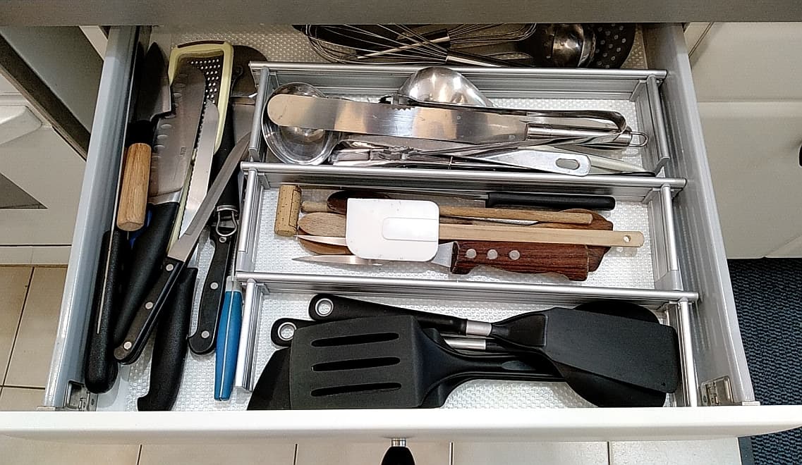

On peut imaginer différents dispositifs pour ces séparateurs. En y réfléchissant, et en fouillant dans les restes des cuisines que j'ai eu l'occasion de monter, j'ai retrouvé quelques éléments de séparation de la gamme de tiroirs Rationell d'IKEA. Après deux coups de scie et un peu de ponçage, nous disposions de plusieurs U allongés qui faisaient à peu près l'affaire.
Le tiroir à ustensiles avec la première organisation à base de séparateurs IKEA
C'était du vite fait pas très bien fini, mais j'avais d'autre urgences sur le feu et cela est resté ainsi... un certain temps !
Mais les différents séparateurs n'étant pas reliés entre eux, ça bougeait, ça se baladait, et ça bloquait parfois les louches et fouets du fond du tiroir.

J'ai démonté tous les éléments des séparateurs pour réfléchir à une façon de mieux les agencer et à des pièces imprimées en 3D pour suppléer aux liaisons manquantes et pour mieux caler l'ensemble dans le tiroir (empêcher qu'il ne recule).
Au final, il ne fallait que 2 pièces de liaison en Té et deux cales. J'ai fait un croquis du profil des rails alus des séparateurs Rationell avant d'attaquer la modélisation sur SketchUp Make 2017 (dernière version gratuite et autonome). C'est mon logiciel favori pour dessiner en 3D rapidement des pièces fonctionnelles parfaitement imprimables (fichiers en bas de page).

Les pièces que j'ai réalisées pour notre tiroir sont prévues pour se clipser sur les rails et les connecter ou les rallonger. Je les ai peut-être dessinées plus épaisses que nécessaire, mais ça fait le job tout en étant esthétique :
Le séparateur monté avec les pièces imprimées en 3D
L'organisation globale n'a pas changé, mais maintenant le séparateur ne bouge plus et tous les ustensiles restent parfaitement accessibles en un clin d'oeil, notamment ceux du fond :
Le tiroir aménagé avec le séparateur modfié et tous les ustensiles
