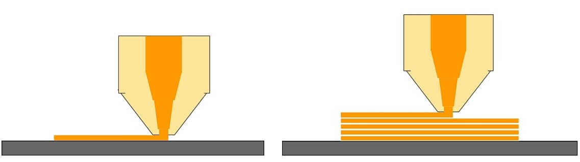

Le cordon qui sort de la buse doit être appliqué sur une surface. Pour la première couche, il s'agira de la surface du plateau (le bed). Pour les couches suivantes, il s'agira du dessus de la couche précédente.
Schéma explicatif de la dépose des couches d'une imprimante 3D

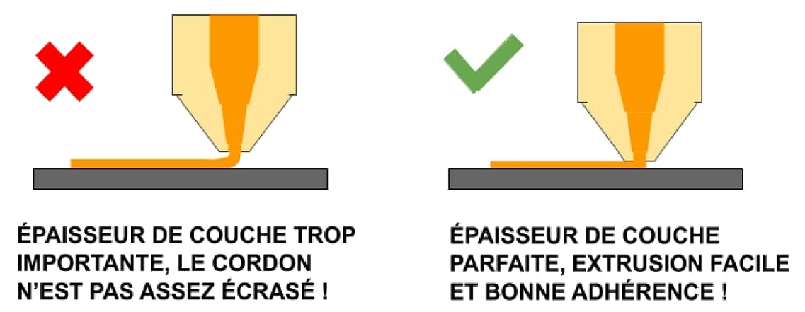

Assez intuitivement, on comprend que pour avoir une bonne adhérence avec le plateau ou entre les couches, il faut que le nouveau cordon soit suffisamment écrasé.
  • Écrasé sur le plateau d'abord, car cela garantit l'adhérence de la première couche qui est vraiment la fondation sur laquelle la pièce sera bâtie. (Et comme pour un immeuble, des fondations bien réalisées garantissent un ensemble solide et droit).
  • Écrasé sur la couche précédente ensuite, car cela permet à la matière chaude de transmettre localement sa chaleur à la matière solide pour la faire fondre localement et provoquer ainsi la soudure du nouveau cordon sur la couche inférieure.
Il ne faut donc pas laisser trop d'espace entre la buse et la surface d'appui du cordon extrudé :
Schéma expliquant que la buse extrudant le filament ne doit pas être trop haute
On comprend également que lorsque la première couche est déposée sur le plateau rigide, il faut quand même laisser un peu d'espace sous la buse pour laisser la matière s'écouler. Si la couche est trop fine, l'extrusion risque d'être interrompue au moindre défaut de planéité du plateau et les fondations de ta pièce ne seront pas correctes puisqu'il risque d'y avoir des manques de matière.
Schéma expliquant que la buse extrudant le filament ne doit pas être trop proche du plateau
C'est moins un souci pour les couches suivantes car la buse est chaude et va faire refondre les excès de matière sur son passage, donc on peut avoir des couches très très fines quand on n'est plus au contact du plateau, mais pas pour la première couche.
Ce qui nous amène à la règle numéro 2 pour des impressions de qualité : L'épaisseur de couche maxi sera limitée à 80% du diamètre de buse.
Et à la règle numéro 3 : L'épaisseur mini de la première couche sera de 0.2mm (mais attention à respecter la règle numéro 2 qui prévaut).
En termes de valeurs, avec une buse de 0.4mm, on peut avoir une couche maxi de 0.4 * 80/100 = 0.32mm d'épaisseur (mettons 0.33mm pour avoir 3 couches pour 1 mm de hauteur).

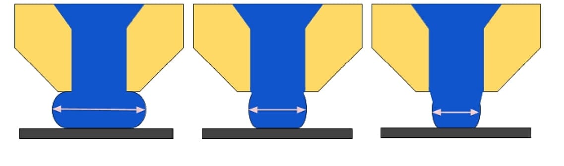

Quand on débute l'impression 3D, on peut se dire intuitivement, en première approche, que largeur de buse = largeur de cordon.
En tout cas moi, c'est ce que je croyais. Buse de 0.4mm = cordon de 0.4mm de large. Mais c'est inexact, ce n'est ni représentatif de la réalité, ni représentatif des possibilités.
Pour s'en convaincre et mieux comprendre, voici la vidéo d'un pâtissier montrant comment avec la même poche à douille, il obtient des cordons de largeur différentes :
En impression 3D, c'est pareil : en faisant varier la quantité de filament poussée par l'extrudeur pendant le mouvement, la même buse peut donner plusieurs largeurs de cordon :
Différentes largeurs de cordon
On peut même avoir une largeur de cordon inférieure au diamètre de la buse. Mais c'est un peu délicat ça. Il vaudra mieux être déjà bien à l'aise en impression 3D pour s'y essayer.
D'où la règle n°4 : Tant qu'on n'est pas expert en impression 3D, la largeur de cordon doit être au minimum le diamètre de la buse.
Pour obtenir des impressions de qualité quand on débute, il vaut mieux avoir une largeur de cordon légèrement plus large que le diamètre de la buse :
Le plastique extrudé par la buse qui s'expanse à la sortie
En termes de valeur, je te conseille la règle numéro 5 : Tant qu'on n'est pas expert en impression 3D, la largeur de cordon doit être idéalement le double de la hauteur de couche (mais attention à la règle n°4).Voyons ce que cela donne avec une buse de 0.4mm de diamètre :
