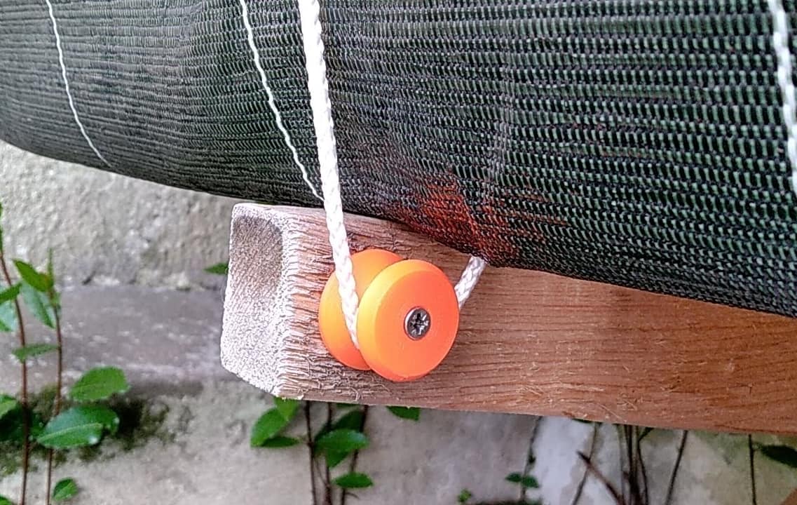

Une fois imprimé, dans la douce lumière du soleil de fin de journée avec sa vis inox de 4mm :

Le diabolo en place :
Et hop, c'est - une fois de plus - reparti pour quelques années !
